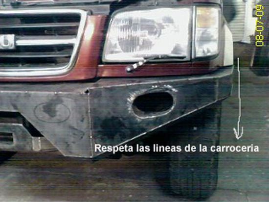

Muchos de Uds habrán visto o lo sabrán por experiencia propia, que generalmente los bumpers no respetan el 100% de la línea de las chatas, o tienen algún defecto, o para fabricarlos hay que dejar el vehículo 10 días !, o los ajustes que le hacen son soldando pedazos de fierro para que queden bien, etc, etc...
Acá con el Colo nada de esto pasó, increiblemente construyó desde cero el bumper completo en solo 2 días y quedó PERFECTO ! osea, no le encontramos ningún defecto :shock:

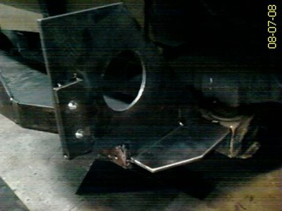

Para documentar lo que les cuento, acá pongo algunas fotos del bumper delantero, con las soldaduras todavía sin pulir y sin pintar:

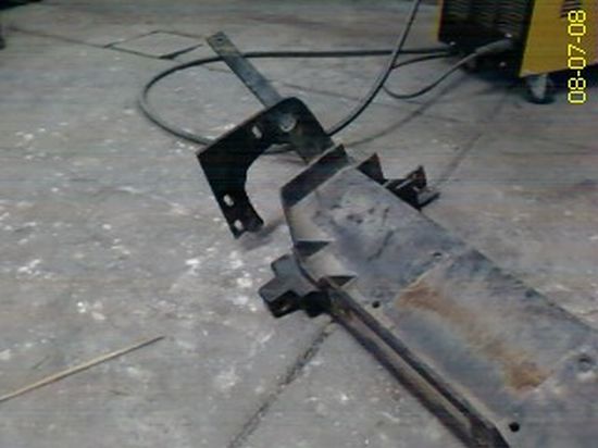

En esta primer foto, vemos una base vieja hecha por otra gente, en base a la cual armamos nuestro modelo
Noten que la parte que tiene que ser fuerte está en forma abierta y que se ven muchos empalmes de piezas, no siendo ninguna entera...

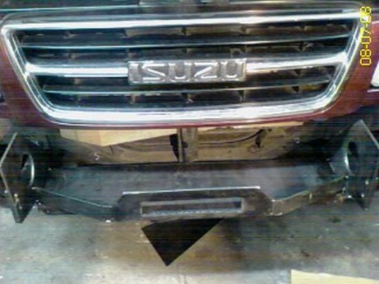

En cambio en la base que él diseño, las piezas son enteras y mas gruesas las del anclaje que las de apoyo, para no hacer algo pesado sin sentido, reforzando solo las partes que así lo requieran

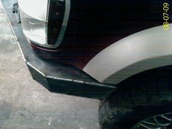

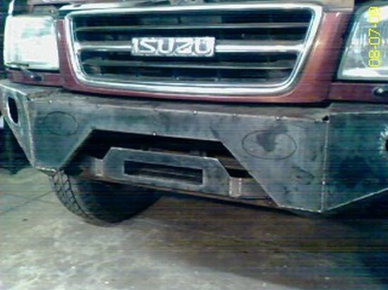

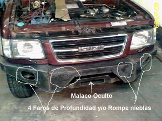

Y acá ya vemos como quedá el nuevo paragolpes de chapa doblada :B:
Realmente nos sorprendió el gran laburo que hizo en tan poco tiempo, y el precio, mas sorprendente todavía !
Cuando un bumper de este tipo no baja de los $2700 o $2800, este queda terminado y hecho artesanalmente para la camioneta que sea, en solo $2500 !!!
Cosa que no tiene comparación, no solo por la diferencia de dinero, sino por la diferencia de materiales y de calidad de terminación

Además, al ser dos piezas, si llegás a abollar el de chapa doblada lo sacás y lo arreglas sin tocar el soporte principal donde va el malacate :wink:

Che esta buenisimo! pero como en dos piezas? no son tres?

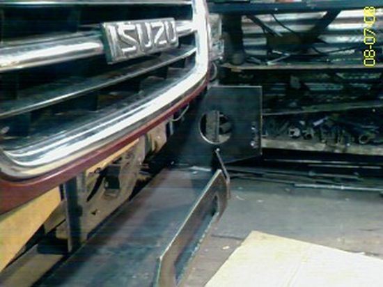

Muy bueno el diseño, y el tema de los ángulos, es el segundo que veo que lo hacen soldando planos en lugar de plegar.
El cascaron de arriba va agarrado con estas planchuelas?
si es así con cuatro tornillos sacas todo y queda el malacate a la vista ¿no?

Así es, la chapa doblada que le da la vista se agarra con esos 4 bulones, y el portamalaco va agarrado al chasis en los anclajes originales del paragolpes
Pablini, son solo dos piezas el de adelante

Dany: para que son los dos agujeros grandes que le hicieron a la panchuela, para quitarle peso? No era mas resistente dejar la planchuela entera.-
Me refiero a la que puso en la foto pduthey.-

Correcto ! ese agujero se lo pedí yo para sacarle un poco de peso, y en realidad si bien sería mas resistente dejando la pieza entera como bien decís, lo miramos y creemos que es mayor el beneficio que se gana en la reducción de algo de peso vs. la resistencia que se pierde por ese pedazo
Tené en cuenta que lo mas cojudo está en el anclaje al chasis
Sin ir mas lejos fijate que la otra pieza de la primer foto ( la que usamos como "modelo" ) era una especie de "G" invertida abierta, y esta es cerrada, lo cual ya la hace mas resistente de por sí

Muy bueno Dany, quedó perfecto y me encanta que el malaco quede tapado, no me gusta para nada que quede afuera, el precio es muy bueno, yo lo acompañe al Poyo cuando en Motorsport le pasaron mas de 3 lucas por uno parecido
