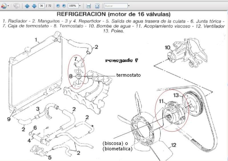

renegade f
Mensajes: 807
Registrado: 09 Mar 2009 02:45
Ubicación: Ponce,Puerto Rico
Nota por renegade f »
quiero decir que todos los comentarios acerca del problema de tu vitara y la temperatura , son correctos y merece la pena revisarlos, la mayoria de ellos no representan un costo significativo, y tendras mayor confianza y seguridad!!
el tema del ventilador, como dice el amigo aqui, si la temperatura esta alta, debe de estar acoplado al eje de la bomba, por lo que voltea fijo con el movimiento del motor! este sistema, en algunos casos (biscoso, en otros utiliza una (serpentina bio metalica) en ambos casos, el caliente que pasa atraves del eje de la bomba de agua hasta el abanico, actua sobre el mecanismo,ya sea biscoso o serpentina, haciendo que este se expanda por calor y accione el abanico!!
para probar eso, con la temperatura caliente, apagas el motor y el abanico, no debe voltear con la mano. si voltea esta defectuoso, ademas con cuidado, podes aguantarlo, en una posicion, que puedas quitar la mano, facilmente, y , decirle a otro que encienda el motor... una ves el motor caliente enciende y da 3 vueltas el abanico debe comensar a girar, haciendote fuerza en la mano para que lo sueltes!! de no ser asi, esta malo, aunque voltee un poco, si no lo hace con fuerza, cuando viajas a alta velocidad, el aire que entra por todos lados es mas fuerte que lo que puede girar el abanico y lo hace que se detenga.
nota!! insisto en que revices el termostato...te explico por que.
para yo poder llegar a mi casa, tengo que subir 18 minutos una cuesta a velocidad de 50 millas por hora. en estos dias sibi la vitara totalmente cargada de cajasy cosas hasta el asiento de alfrente , en fin, no cabia nada mas.
al subir los 18 minutos a alta velocidad,(como siempre) la vitara me subio a 3/4 la temperatura, un poco menos que a ty...para mi chata es normal, pues esta cargando mucho peso, y la estoy forzando a subir!!
pero me acorde de este tema y quise probar que tan rapido se enfriaba en neutro, para que te sirve de referencia.
al llegar al tope de la cuesta, la coloco en neutro...vajando igualmente a 50 millas por hora y es de noche, con una temperatura muy fria! similar a tu viaje
tardo en casi llegar a (C) osea el minimo la temperatura del panel solo 2 minutos 45 segundos , lo cual es indicativo de que el sistema esta funcionando bien.
en tu caso, lo unico que no dejaria bajar la temperatura asi de rapido con las condiciones que tu mencionas es el termostato.
ni la bomba, ni el radiador,ni el abanico, prodece que el vehiculo siga calentando aun cuando no hace fuerza, y le esta entrando aire frio por todos lados...ecepto que el termostato, este trancado, y se quede el refrigerante hirviendo dentro del bloque y la tapa del motor, donde no llega nada de aire...solo agua frasca del radiador...la cual no puede pasar, por que el ermostato no lo permite!!
mi humilde opinion!!
pd: las demas recomendaciones se aplican y debes verificarlas, por que la vitara en movimiento, se te calentara si las otras fallan. verificalas :wink:
