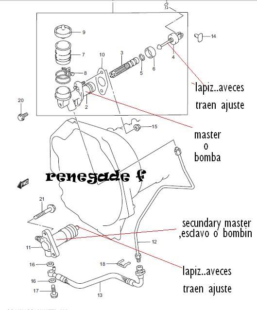

- renegade f
- Mensajes: 807
aca te dejo el diagrama del master o bomba y del esclavo o bombin..tambien conocido como secundary master..

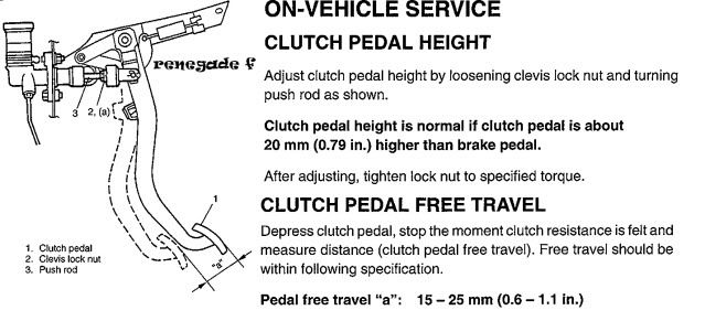

aca te dejo el diagrama de el juego en el pedal, altura y ajuste!!
si necesitas algo mas...me avisas

Mauri me pa que estas equivocado ,el tornillito que haces referencia es el que da posicion al pedal , es una estria con un eje que cruza por detras de toda la pedalera , este eje lo que acciona es la "bomba" de embrague el bombin esta abajo al lado de la carcaza de la caja de cambios , teoricamente la tuerca con estria que vez es para darle juego libre al pedal , no creo que lo soluciones por ahi , yo le apuntaria a la bomba , desde ya que antes de comprar la bomba o bombin proba con la tuerquita ..... que es mas baratoMauri escribió:Calculo que ya sé como regular el pedal. Hay un tornillo que ajusta un engranaje -a la altura del pedal de freno- que determinaría, al correr el mismo, la ubicación para presionar una especie de pistoncito que se introduce en lo que Uds. llaman bombín?.
Renegade: Vamos a ver si entiendo: la distancia del juego libre del pedal debe estar comprendida entre un máx. de 25 y un mín. de 15 mm. Si es así me parece que el mío está cerca de los 30 mm., razón por la que entiendo que debo ajustar la posición del pedal. Por otro lado antes me hablaste de pérdida de líquido, y según mi visión-aclaro que uso lentes, jajajaja- no hay, cómo sé que está bien de nivel?
Leo: Eso es lo que intenté decir, corregir la posición del pedal, sabrás si la tuerquita es 15/32?. Por las dudas de cuánto estamos hablando por una bomba, bombín?

bueno...vamos por partes...
el diagrama lo que en palabras simples quiere decir es...
el pedal del embrague es normal que este 20 milimetros por encima(mas alto) que el pedal de freno!!
la otra informacion trata sobre el free travel o juego (para que el collarin o ruleman de empuje no se quede pegao!!
si presionas el pedal con tu mano!! notaras que corre suave hasta un punto, donde comienza a ejercer precion ..debido a la recistencia que produce el aceite!!
ese movimiento entre la posicion de descanso y la de presion, no debe ser mayor de 25 mm
si es mayor...seguro la bomba esta empesando a deteriorarse
otra cosa es que aveces tiene presion y otras veces , la presion es mas abajo.. luego vuelve a la normalidad y otra vez baja la presion
eso es sintoma de la bomba mala.

pd: no existe liquido de frenos...tampoco de embrague.
el liquido es liquido hidraulico dot 3 o dot 4. dot es el grado de recistencia a la compresion....como el aceite de motor, que se mide en grados de viscocidad...el hidraulico se mide en dot
el mal llamado liquido de frenos!! no es otra cosa que aceite hidraulico, con aditivos para los sellos de goma que tinen las bombas, y aditivos para evitar la ebullicion.
en palabras simples echale aceite de frenos al embrague.... o echale aceite de embrague al freno
ah...y correcto, la foto es el master de el embrague, llenalo casi hasta el tope...casi!! y y pon el tapon, carga presionando el pedal unas 10 veces y revisa otra vez el liquido... una vez lo verifiques... revisalo cada vez que puedas para que veas si tiene fugas...de ser asi, busca por donde!!

Mauri , tene en cuenta que si el deposito de liquido esta vacio seguramente vas a tener que purgar el sistema .avisa y tratamos de hacerlo online
no es facil ,pero mas sencillo que aprender ENG biomolecular seguro
Muchachos, llené el depósito, le hice más de 45 km. durante un día en la ciudad y el nivel no bajó nada, por lo que infiero que el faltante era a nivel de receptáculo. No obstante, Leo, agradeceré me indiques cómo purgar el sistema, siempre es mejor reestablecer líquidos nuevos antes que sólo agregar.
