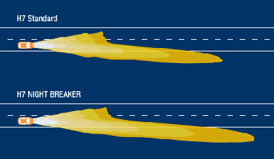

Hola gente les dejo un tip para mejorar las luces delanteras de nuestros amados vehículos 4x4.
no es necesario instalar relees, ni cambiar o reforzar la instalación existente, con solo utilizar estas POTENTES lamparas (y faros correctamente alineados)
estamos ante un cambio NOTABLE en la mejora de nuestra iluminación frontal. con un mínimo costo.-
OSRAM NIGHT BREAKER
Technical - Electrical Data
Nominal wattage (product) 60/55 W
Nominal voltage (product) 12 V
la particularidad de estas lamparas que a diferencia de las cool blue
ver foto:
O las diamond de philips
es que tienen dos tonos, tenemos una baja mas clara que una lampara halogena convencional y el tono de la luz larga es un poco mas "azul" o frió, "símiles" a las luces de xenón, salvando las distancias...
espero que les sea útil.
