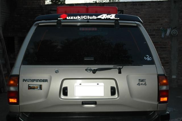

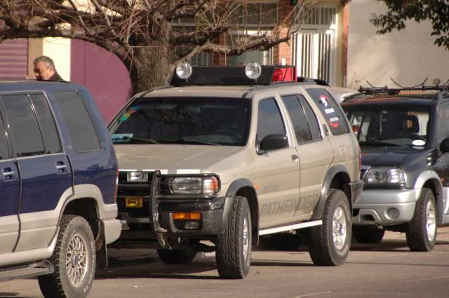

Mira, yo tengo los bidones en el techo desde hace mas de 4 años, he recorrido gran parte del pais y me han parado en MONTONES de puestos camineros y de Gendarmeria... JAMAS me comentaron absolutamente nada, es mas, muchas veces pienso que NI los ven... Pero el tema de colcarlo ahi atras puede llegar a ser el riesgo de un toque, al margen de estar mucho mas visible... Yo creo que como estar, esta prihibido, pero mas alla de la ley tenes que tomar en cuenta el riesgo real.... Yo personalmente trataria de hacer algo para colocarlos en el techo.... :bia: :bia: :bia: :bia:
Espero que te ayude!!! Abrazo!!!

Que linda que está esa Path Mancuso.adrian. Perdon se me cayó la baba. Volviendo al tema sí, hay que pensar en.el riesgo personal y ajeno. Esa baca en la Path es pegada al techo? De cuanto son esos bidoness? Son extra chatos? Abraxo.

lu9ebn escribió:Que linda que está esa Path Mancuso.adrian. Perdon se me cayó la baba. Volviendo al tema sí, hay que pensar en.el riesgo personal y ajeno. Esa baca en la Path es pegada al techo? De cuanto son esos bidoness? Son extra chatos? Abraxo.
Tanto la baca como los bidones estan fijados a las guias originales... Digamos que quedo fijo permanente todo el equipo... Los bidones son nauticos con valvula de alivio y de 23,5 lts cada uno, aunque yo los cargo con 22 lts para dejarles un pulmoncito de aire... En realidad esos vidones hoy dia se utilizan para hacer """reabastecimiento en vuelo""", y a las pruebas me remito...
