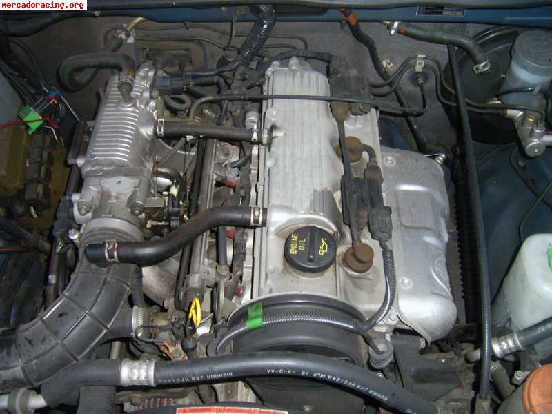

DocHolliday escribió:Luki, no me jode para nada que consultes.
Te está quedando bárbaro, lo que sí, no me doy cuenta lo de las mangueras, en la foto no alcanzo a ver todo y me pierdo :wall:
Reitero lo que te dije por Wapp, ojo con la temperatura dentro del vano motor y el plástico que usarás como recipiente.
Un abrazo y a las órdenes.
Muchas gracias Guille, ahora saco una foto de mas lejos..
Al plastico le tengo un poco de desconfianza la verdad, pero voy a ve de ubicarlo lo mas alejado posible de las fuentes de calor como el multiple y demas..
Ahora saco foto de mas lejos

Por lo que entiendo, la manguera roja sale de la tapa de válvulas y va a la admisión? Si es asi, en esa tenes que meter el decantador.
DocHolliday
Mensajes: 4121
Registrado: 06 Oct 2012 19:13
Ubicación: quilmes
Re: BRICO PARA UN DECANTADOR DE ACEITE
Nota por DocHolliday »
Nicomaiden escribió:Por lo que entiendo, la manguera roja sale de la tapa de válvulas y va a la admisión? Si es asi, en esa tenes que meter el decantador.
Si, si, si; si es como dice Nico, es así, tal cual.
Si Nico, es asi..
Pero la duda me surgio por la manguera verde que esta antes.. Ya lo puse, puro huevo :mrgreen:

Buenas yo tengo una Jimny, el otro dia se me daño el alternador, y para sacarlo tuve que desarmar medio motor jejejej, bueno el hecho es que en el caso del jimny hay una manguerita que sale del tapa valvulas e ingresa en la manguera plastica gruesa que lleva el aire desde la caja del filto de aire hasta la admision, cuando la quite para desarmar me impresiono la cantidad de aceinte que habia en la manquerita pequeña, y en la gruesa el aceite se va pegando y se mezcla con los restos de polvo que no atrapa el filto y se vuelve como una pasta.
Ahora bien, mi pregunta es, este catch Oil, en el caso de la jimny se instalaria intersectando esta manguera?
Cual es la funcion de este retorno de aire ?
Pregunto porque en el caso de la jimny (motor soch 1,3) hay 3 mangueras, la que le comente anteriormente, otra que va del tapa valcula tambien en ingresa en plena admision, y otra mas atras que entra en la admision pero no se de donde viene, voy a tratar de colocar una imagen del motor para que se ubiquen

LucasCh escribió:Che Guille para =; =;
me estas dejando como la mierd@, mira la cosa esa que hice yo #-o :whistle:
Jajajaja el mio no hay caso, es una trampa de agua!! Por lo menos logre que desaparezca la mancha blanca que se hace en la tapa de llenado de aceite
Abrazo :B:
Luki, en ML hay unos de un sólo racord a precio accesible, le hacés un agujero, le pasas un macho, comprás otro racord y listo; te queda de 10.
http://articulo.mercadolibre.com.ar/MLA ... aceite-_JM
