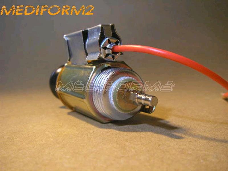

Generalmente la luz del aro del encendedor va sobre la chapa o carcasa del mismo encendedor...como por ejemplo este:
O con masa individual
Éxitos...

Vikingo_81 escribió:Generalmente la luz del aro del encendedor va sobre la chapa o carcasa del mismo encendedor...como por ejemplo este:
Éxitos...
Gracias Vikingo_81! Buena data
