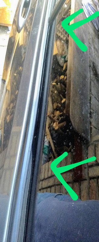

Estimado hace un mes tengo una Grand Vitara 2.4 4x4 de 2010, y encontrado que estan desprendidos las gomas de las ventanillas. Laconsulta es si se puede reparar facilmente. Pense que se podrian pegar de laguna forma, pero antes de intentarlo prefiero consultarlos a ustedes.
Desde ya les agradezco su atención,
Saludos Anibal

pusiste goma exterior, si no veo mal es una goma del lado interior..
tal es asi que en ese caso va pegada al tapizado de la puerta si no me equivoco..
fijate si podes limpiar ambas caras del lugar donde va pegada, tmbien se puede sacar el tapizado, lo cual seria bastante mas trabajo..
y usa un cemento de contacto muy bueno, como los que usan los zapateros, o parsec..

Gracias Pancho por la respuesta. Las fotos no son claras, porque no tenia espacio y quedaron con reflejos de todos lados. Ahora la goma es seguro exterior. Incluso en los vidrios fijos triangulares ya esta medio separado.

Estimados: Este hilo es viejo, pero tengo los respuestos originales para cambiar las gomas que en la foto se muestran rotas (son las exteriores de las puertas traseras).
Lo que no encuentro en los manuales que tengo ni Youtube, una guía para cambiarlas. ¿Cómo es el desarme? ¿Cuánto hay que desarmar (llegan hasta el vidrio triangular de la puerta?). Otra duda es si van solo a presión o llevan algun tipo de pegamento.
Les agradecería si alguno me puede orientar.
