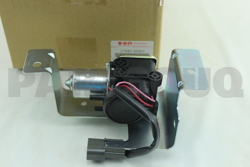

El respuesto original esta en una imagen el codigo es 27940-65D03
El tema es ¿Quien lo puede tener acá? ó ¿Quien puede repararlo?
Gracias de antemano ..

Me respondieron diciendo que lo tienen disponible USD438 pero a dolar oficial 86,43, la verdad si eso soluciona el problema, me parece que voy a decidir comprar el respuesto, mas sabiendo que viene del lado Oficial ... y con el dolar barato ni conviene buscar por afuera (ebay suzukiparts etc) y asi poder solucionar el problema. Y me adjuntaron el protocolo de venta en pandemia .. (lo cual tambien me parecio bueno en lugar de andar buscando un respuesto en forma presencial etc etc) ¿Que les parece? ¿alguna recomendación / sugerencia?

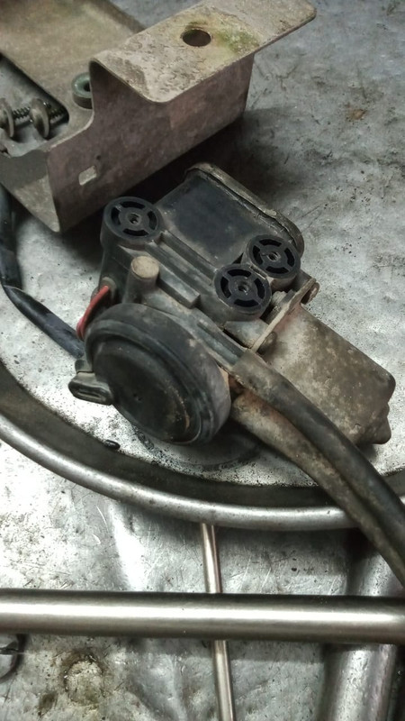

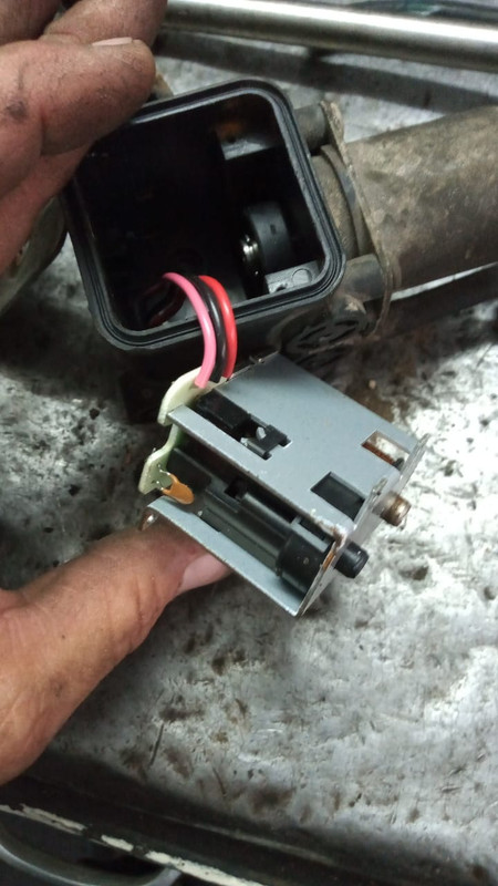

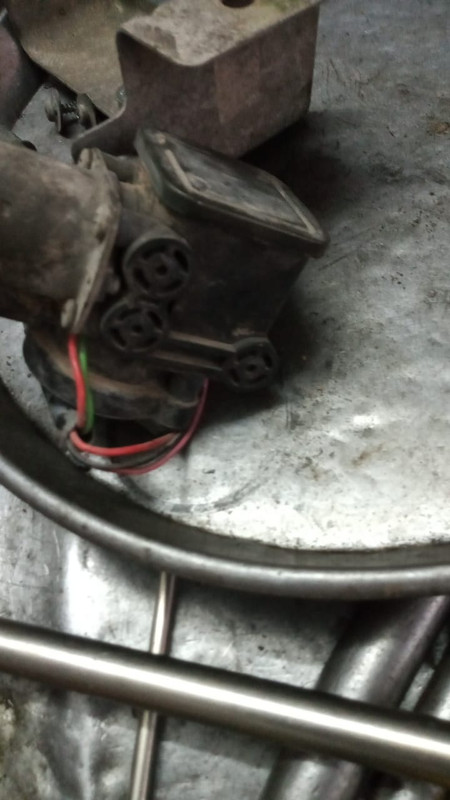

Lo que anda mal es la bomba, aca va la foto la tengo en mis manos ... leyendo tus documentos encontre el numero de parte. EL ASUNTO DE ESTE POST ESTARIA MAL donde DICE Pulmon deberia decir Actuador (de acople ..) paso que cuando hice el post no sabia exactamente como era le sistema.
Y el video seria: https://photos.app.goo.gl/u4MT6mAmKMpr6f1J7
Vere mañana que me dicen los de indumotora con mi idea de comprarla .. estoy muy ancioso por resolver el problema de la mejor forma posible.
