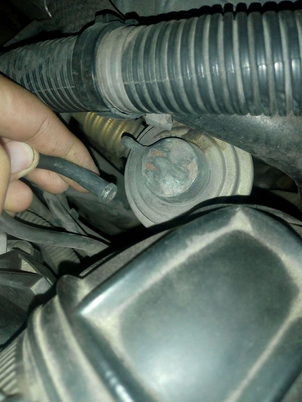

La vitara tiene poca potencia abajo de las 2500 rpm, la primera la podes tener con el acelerador a fondo que va muy lento hasta que se cuelga y hay que pasar a segunda, cuando la segunda se envuelta (pasando las 2500rpm) tiene una fuerza fenomenal, agarra los 110 km/h en muy pocos segundos, el problema es solo en baja. yo recuerdo que en segunda venias a 1000rpm y la acelerabas a fondo y las ruedas chillaban un poco, ahora no hace nada. se le cambio el filtro de aire, gasoil, se le limpio el MAF y cambio muy poco. otra cosa que hace a veces es cuando la arrancas no tenes acelerador entre 5 y 15 segundos. En la arena andar en 4X4 alta (como anduve toda la vida) no se puede, se apaga al soltarle el embreague y con el acelerador pisado ya que al soltarle el embreague las vueltas bajan como si estuviera con el freno de mano, en cambio en 4x4 baja anda muy bien. a veces (ya no pasa mas) se aceleraba a 1200-1400 rpm de la nada y despues se le pasaba por un tiempo y luego volvia.
La EGR, creo que esta anulada de esta forma si no me equivoco:

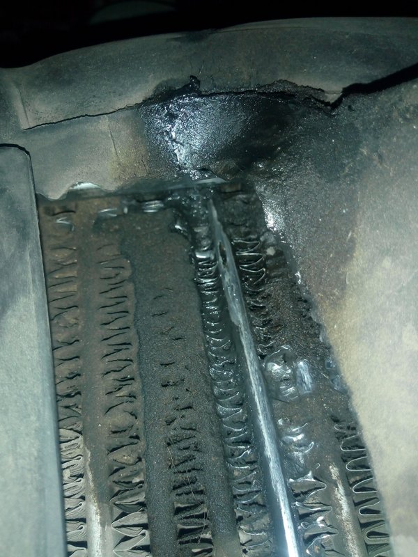

Otro problema es el intercooler, el cual esta rajado, puede que la perdida de potencia vaya por ahi? se rajo por la vibracion de la goma.

Yo creo que deberias buscar un Scanner, y fijarte valores de Map, presión de turbo, y varias cosas. Lo de la perdida por el intercooler es algo a arreglar urgente, porque estas perdiendo potencia por ahi. Habria que ver si estas perdiendo mucho por ahi en baja. Con un ELM327 seguramente vas a poder ver varias de estas cosas y empezar por ahi. Igualmente es raro que la luz de check no se haya manifestado...

El intercooler, le meto epoxi acero?

Yo creo que deberias empezar por esa luz de check. No es para dejarlo a la ligera, muchas veces es un buen inicio saber cuales son los problemas que identifica la ECU del auto. Del intercooler yo lo llevaría a una casa que reparen radiadores para que lo suelden bien. Pensa que maneja presiones altas y la soldadura en frio no se si es el mejor metodo para un resultado optimo. Saludos
