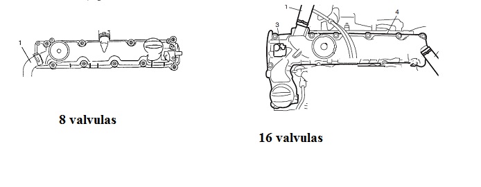

Hola Guillermo, antes de opinar algo me gustaria saber si la tapa de valvulas vista de arriba es como la de la izquierda o la derecha del dibujo=

La chata es 8 válvulas y estoy seguro porque las cambié. Incluso debo decir que no sabía que había 16V en los motores 2 litros

Re: Falla en GV HDI
Guillermo
Por lo visto tu motor no es RHW como expresaste un par de veces, es un RHZ.
me parecia raro, no entraron rhw en la produccion de chevrolet, se usaron en las gv de otros paises.
Como diferencias visibles los rhw son de 16 valvulas, y tienen las 4 bujias de precalentamiento con un cable que sale de cada una, en cambio los rhz tienen una tira metalica que une las 4 bujias, y son de 8 valvulas.
