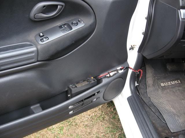

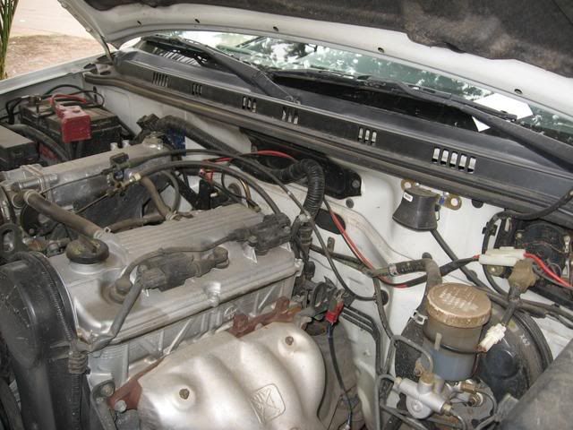

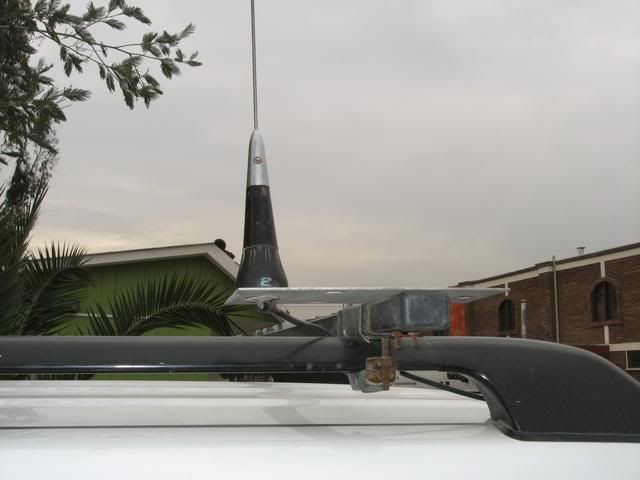

Ok, aqui va mi instalación, no esta tan depurada como la de Gustavo, estarian faltando los amarra cables plasticos.

Esta es la antena, montada sobre una placa que a su vez fue montada sobre la barra;

El Vhf esta puesto aquí, queda bien ajustado.:
Los cables estan pasando por aqui, hasta la bateria:

Queda sobre todo bien disimulada de los amigos de lo ajeno, tambien esta la opcion de ponerla debajo del Stereo, pero creo que me arriesgo demaciado...
EL 95% de las veces solo necesito operar el microfono, para cambios de frecuencia o potencia ya tengo el habito con la izquierda.
El audio es impecable, tambien la ventilación.
Es facil de desmontar todo.

Calvin, muy bueno !!
Muy astuto lo de ponerlo en el buche de la puerta.
Ese tapon por el que vos pasaste los cables de alimentacion hacia el vano de motor, yo ya lo tenia ocupado con los cables de control del relay de las luces, que deje un par demas por si despues quiero agregar mas luces, por eso ahora tuve que usar el tapon del medio.

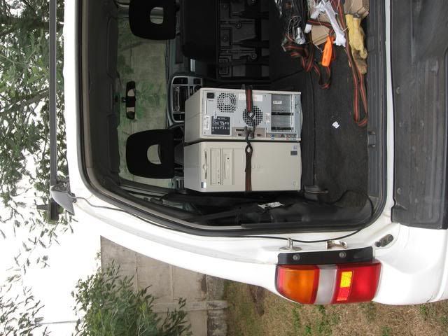

Che, y esos dos gabinetes de PC ?
Juanma, lo que podes hacer es montar la horquilla como hice yo, total ese tapon despues lo podes cambiar, supongo que se debe conseguir y no creo que sea muy caro, y el agujero para montar el conector hembra de la prolongacion lo podes hacer en el mismo panel que ya perforaste, pero del lado derecho del volante, mas o menos por abajo de la llave de contacto.

Gustavo, gracias por tus comentario, esos gabinetes es por que ocupo el Vitara todos los dias, lo vieras con sacos de harina... escalas telescopicas... y no tengo inconveniente en ponerle lo que necesite, total...¿¿¿quien sirve a quien..??? les dejo esa interrogante.gmontero escribió:Calvin, muy bueno !!
