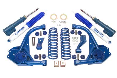

hasta cuanto pagan por un kit Calmini?
Vitaris93
Mensajes: 2322
Registrado: 25 Ago 2004 09:40
Ubicación: Zona Norte
Nota por Vitaris93 »
El valor de un kit de 2" en la pagina de calmini es de 600 U$S pero acá no se cuanto puede llegar a costar.
