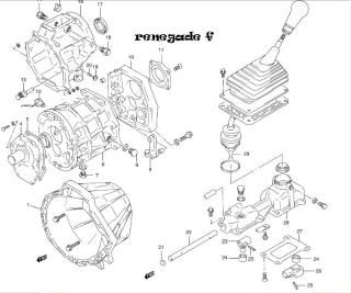

aca te dejo el diagrama de la caja por si te ayuda!!

Chicos, disculpen por favor mi desentendimiento en el tema...., pero a que tapón se refieren ?? en que parte de la caja está ??....
He sacado en 2 o 3 oportunidades cajas de estas (2.0), incluso desarmé una, y nunca ví ningún tapón de goma..... Arriba solo tiene la selectora, donde se enchufa la manguera del respiradero y el fuelle de la palanca (que hay que volver a asegurarlo con 1 precinto) !!!!
Lo mismo la 1.6.....
Benti, en la palanca no tiene ningún retén....sólo el fuelle....

Saúl !!!, ahí donde decís vos, efectivamente hay un agujero !!!!!!!! Pero con rosca...es donde va el bulbo de la marcha atrás. Por lo menos en mi caja, después no tenía nada más ahí arriba

aunque si no me equivoco entre la reductora y la caja ahi un tapon interno...... no se te habra salido y te pasa el aceite a la caja????
se ve por donde pierde??? aproximadamente???
Posta posta Saúl !!!!!!!!!!!!!!!!! Me había olvidado, en la caja de la 99 que teníamos, cuando la desarmé para cambiar bolilleros, tenía efectivamente ese tapón, es más, era de un plástico tipo "baquelita" clavado ahí....medio imposible que se salga...., pero por lo visto se sale
