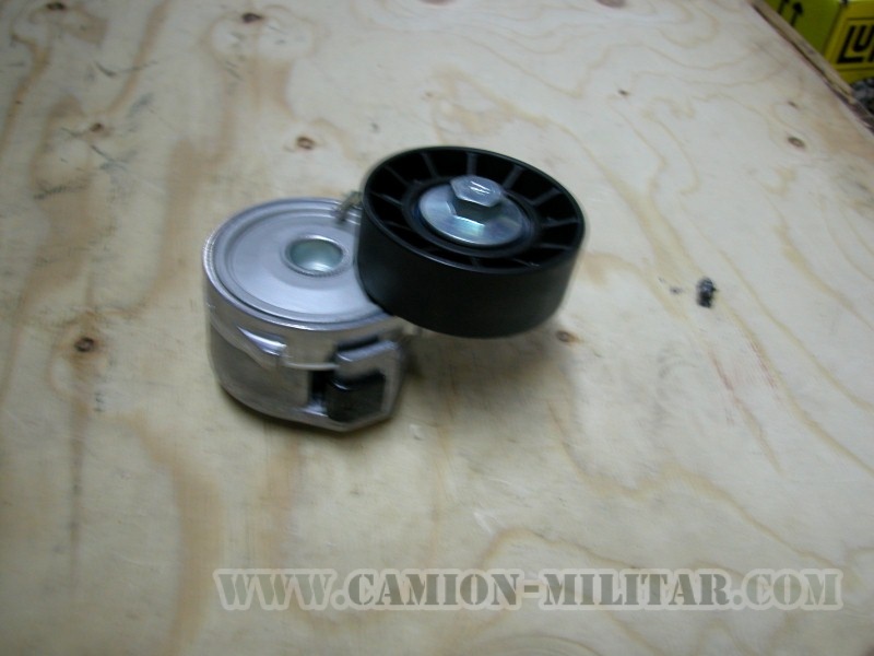

Mensajes: 4374
Re: cambio de poleas gv 2002
Primero ;cambiar se cambia la polea del cigueñal(DAMPER) si esta rota
DAMPER
o el tensor si no funciona
TENSOR
si son los relemanes del tensor o patin (rueda libre) se los podes cambiar. Si tienen mas de 100.00km cambialos completos.
PATIN O RUEDA LIBRE
EN TODOS LOS CASOS TENES QUE RETIRAR EL RADIDOR
