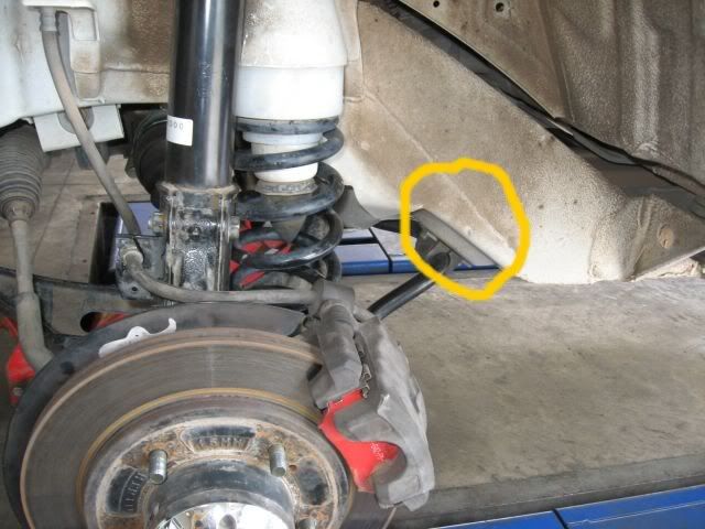

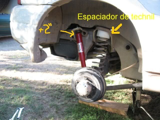

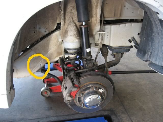

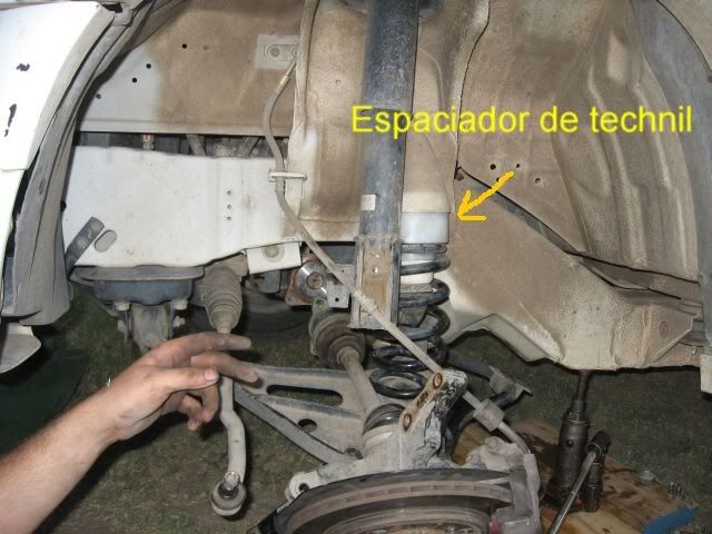

b]Levante 2”[/b]
Consintió en 4 espaciadores de 2” en technil (polímetro industrial) que se ubican entre el chasis y los espirales, 2 amortiguadores traseros mas largos en 2” y dos alargadores de metal para los amortiguadores delanteros, en...2” también.

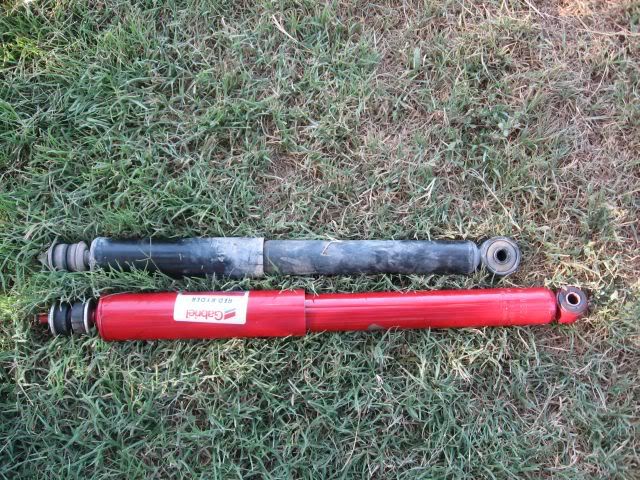

Amortiguadores traseros más largo en 2”, el color no lo pude elegir.
Se observa que las ruedas están “hacia adentro” no recuerdo que signo de camber es ese, esto se soluciono con un”ojo de chino” en el amortiguador, se ovala el orificio, este trabajo lo hacen en los talleres que alinean, también lo usan para corregir deformaciones productos de choques y daños en el tren delantero. En la foto todavia con neumaticos estandar.

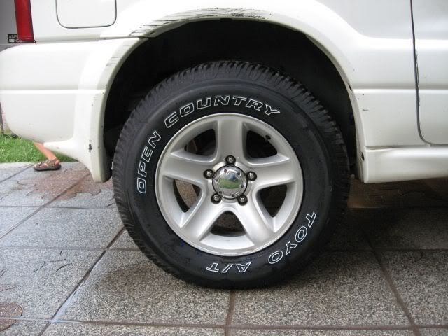

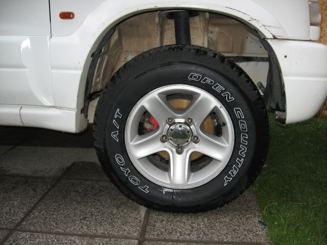

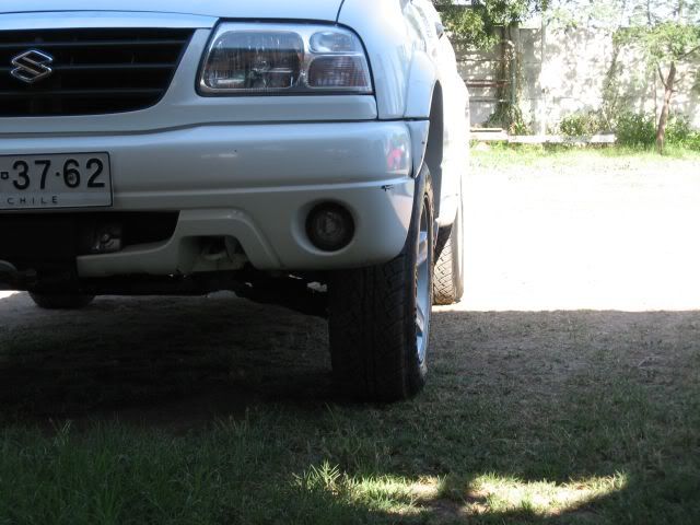

Neumáticos
Días antes con un buen amigo que hice por un foro Chileno, compramos unos neumáticos usados de la medida que pretendíamos poner, 235/70 R16, nos dimos cuenta que topaban en el chasis, levemente, al dar el ultimo cuarto de vuelta en el volante, por mi calentura no reducí la medida, lo que sí hizo mi amigo a 225/70. a si que estoy obligado a no girar toda la dirección, a la fecha no me ha traído mayores inconvenientes. El volante de 2 vueltas y con una ya tienes en la ruta, para estacionar se usan las 2 yo me quedo en 1,3/4.

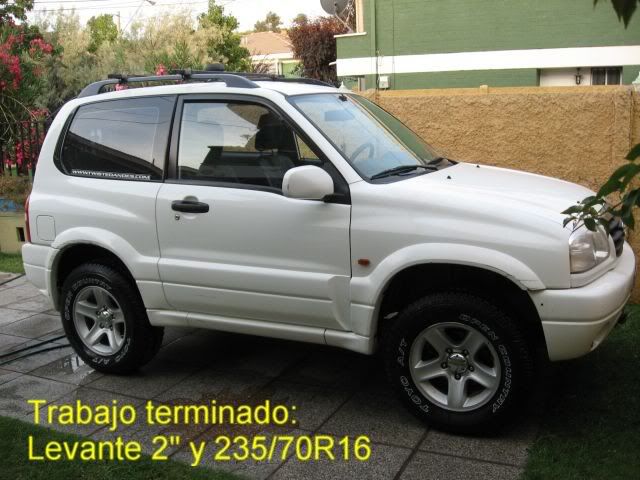

Finalmente puse los 235/70 de
Después de unos 3 mil kilómetros, solo tengo satisfacciones, pierde un poco de agilidad en la ciudad pero en off-road no se nota, era un consecuencia que esperaba. Después de ajustar un poco el parachoques delantero por que tengo un recuerdo de un medano en donde mejore el agulo de ataque a la fuerza, no me ha dado problemas. Por lo que en uno sin ese recuerdo no topa por ningun motivo mas que en la parte del chasis que esta señalado.
Espero les sirva y les de confianza para ajustar sus maquinas a los requerimientos personales de cada uno, en lo personal ahora se viene equipamiento electronico..... es verdad que esto no para cuando partes.

Que queres decir con que "perdio agilidad en ciudad"?
Un saludote[/youtube]
calvin
Mensajes: 44
Registrado: 06 Jul 2006 11:38
Ubicación: Calera de Tango
Nota por calvin »
Titoloco escribió:Me gusto!!!!
Para salir rapido debo acelerar mas que antes y es obvio despues de todo aumente el diametro del neumatico, por lo tanto el "brazo" del torque, distancia eje-piso.
Pero como dije era predecible y lo tengo asumido, no me molesta en absoluto y si quiero salir rapido, Tecla Power A/T que te tira los cambios a mas rpm, y pisar mas el acelerador, pero no es mi estilo de conducion...

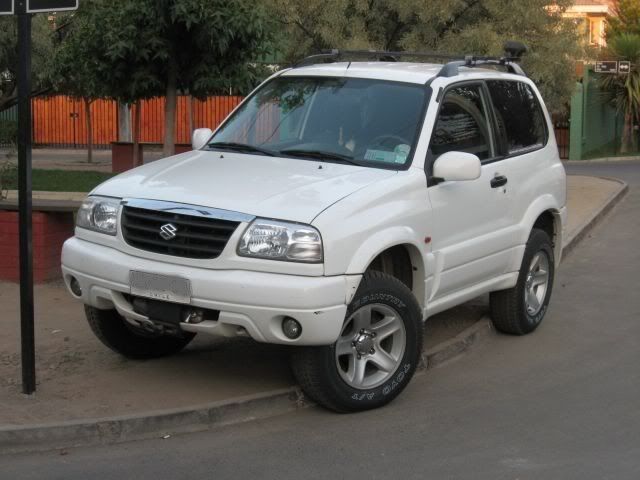

Siguiendo con el tema, el fin de semana tuve la oportunidad de porbarlo en la arena, articula muy bien y los neumaticos no topan, es más yo creo que andan "justos" y en dibujo más gresivo de las cubiertas se nota.
No tengo reparos al momento.
Lo del techo, son bolsas con basura, andabamos en un raid ecologico, recogiendo las porquerias que olvidan
Saludos a los amigos Suzukeros, grandes maquinas.
Los compraste o los fabricaste localmente? De que tipo son?

Como los Segundos.... una pieza que tiene hilo interno por un lado e hilo externo por otro lado, se saca el amortiguador y se atornilla la pieza.
Eso hicimos, desconosco las ventajas de uno y de otro.
Saludos. Suerte con el levante.

Mmm...
Me parece mejor el otro tipo de suplemento, no olvides que el amortiguador delantero además es parte de la estructura de la dirección.
El suplemento tipo extensión de vástago está bien para los posteriores, pero me da la impresión de que pueden no ser suficientemente robustos para el amortiguador delantero.

Hola José gracias por tus comentarios y observaciones, lo que hicimos hecho está y si tiene problemas dalo por seguro que lo posteare aquí mismo para descartar una opción, hasta el momento no tengo reparos.
Ahora, a mi me parece que el alargue del amortiguador trabaja en forma axial principalmente, por otra parte a la rueda la sujeta la bandeja y las barras de dirección.

calvin escribió:Ahora, a mi me parece que el alargue del amortiguador trabaja en forma axial principalmente, por otra parte a la rueda la sujeta la bandeja y las barras de dirección.
Ojo que lo único que sujeta la masa de rueda a la bandeja o a la barra de dirección son rótulas... por ende, qué es lo que mantiene a la rueda en posición relativa fija??
>>>>>>>>>>>>> EL AMORTIGUADOR!!! <<<<<<<<<<<<<<<<<<
Estudialo, ve cuánto te sale fabricar los suplementos del otro tipo.
